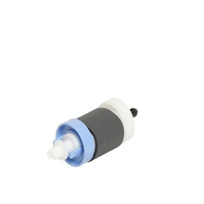

محل قرارگیری پیکاپ رولر در داخل پرینتر می باشد.این غلطک بسیار بزرگ است و رنگ ان خاکستری می باشد.محل قراگیری ان در وسط و پشت محل قرار گیری کارتریج است که پس از برداشتن کارتریج محل ان بسیار واضح است.
درعکس محل قرارگیری پیکاپ رولر را مشاهده می نمایید.

پیکاپ رولر را به سمت پایین چرخانده و به سمت جلوی پرینتر بکشید
در عکس نحوه صحیح دراوردن پیکاپ رولر را مشاهده می نمایید.
مرحله پنجم:
به ارامی و با دقت پیکاپ رولر را در جهت مستقیم بیرون اورید

طرز صحیح قرار دان پیکاپ رولرو نحوه قرارگیری خود پیکاپ رولر درمحل
توجه داشته باشید که طرز صحیح قرار گیری پیکاپ رولر به این صورت است که زبانه های دایره ای شکل به سمت بالا و زبانه های مستطیلی شکل در قسمت پایین قراردارد قسمت از پیکاپ رولر دارای سطحی صاف است که به پشت چاپگر واردمی شود.که در هنگام قرار دان پیکاپ رولر این نکته بسیار حائز اهمیت است
نحوه صحیح قرار گیری در عکس نشان داده شده است.

 تایر پیکاپ رولر یکی از قطعات بخش تغذیه کاغذ در پرینترها ، کپی ها ، چندکاره ها و ... است که تمیز نبودن، فرسودگی و خرابی آن می تواند منجر به جمع شدن و گیر کردن کاغذ در دستگاه شده عملکرد پرینتر را مختل نماید. تعویض قطعه مشکل ساز با تایر پیکاپ رولر جدید مشکل فوق را حل می نماید.
پیکاپ و میل پیکاپ :
عموما" بصورت بیضی شکل می باشد که اگر خورده شود یا سائیده گردد ، کاغذ را نمی کشد.تنها قطعه ای است که میتوان با سیم ظرفشوئی شست.که برای رفع ایراد :
    لاستیک پیکاپ را با یک چیز نوک تیز دون دون ضربه می زنیم تا سطح آن از سائیدگی در آید.
    از تیوپ لاستیک چرخ کرسی استفاده کنید .
    زدن چسب برق زیر لاستیک پیکاپ.
    شستن و تمیز کردن سطح رویی آن
